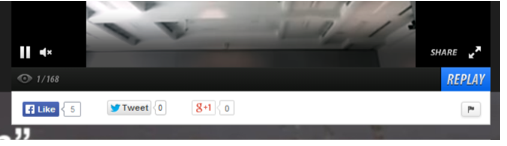

プレイリストをReplayとして再生
この機能はプレイリストの新しいオプションで、コンテンツをライブとして再生する代わりに、Replayとして再生することができます。プレーヤーの右下にReplayと表示されます。このコンテンツが再配信であることを強調するために有効です。

プレイリストが再生されると、プレーヤー右下の角に「replay」と表示されます。
